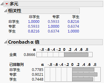

图 3.7 “Cronbach α 值”报表
Image shown here
“Cronbach α 值”结果显示总 α 值为 0.8666,该值指示三个组中的排名值具有较高的相关性。不仅如此,当您从分析中排除专家后,非学生和学生对危险的排名几乎相同,二者的 Cronbach α 值得分分别为 0.7785 和 0.7448。
