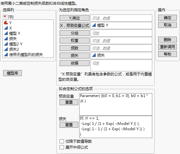

1. 选择帮助 > 样本数据库,然后打开 Nonlinear Examples/Logistic w Loss.jmp。
2. 选择分析 > 专业建模 > 非线性。
3. 将模型 Y 分配给 X,预测变量公式角色。
4. 将损失分配给损失角色。
图 14.11 “非线性”启动窗口
5. 点击确定。

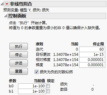

“非线性拟合”控制面板随即显示。
图 14.12 “非线性拟合”控制面板
6. 点击执行。

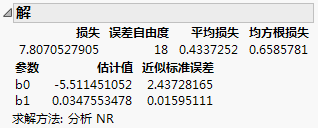

参数估计值显示在“解”报表中。
图 14.13 “解”报表
“解”报表中的“损失”值是在参数估计值处求得的负对数似然。
