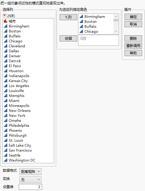

本例使用 Flight Distances.jmp 样本数据表,该表是美国 28 个城市之间的飞行距离的距离矩阵。您可以基于数据表中两两城市间的距离使用 MDS 构造二维城市地图。
1. 选择帮助 > 样本数据库,然后打开 Flight Distances.jmp。
2. 选择分析 > 多元方法 > 多维尺度化。
3. 从伯明翰一直选到华盛顿,然后点击 Y,列。
图 10.2 完成的“多维尺度化”启动窗口

4. 点击确定。

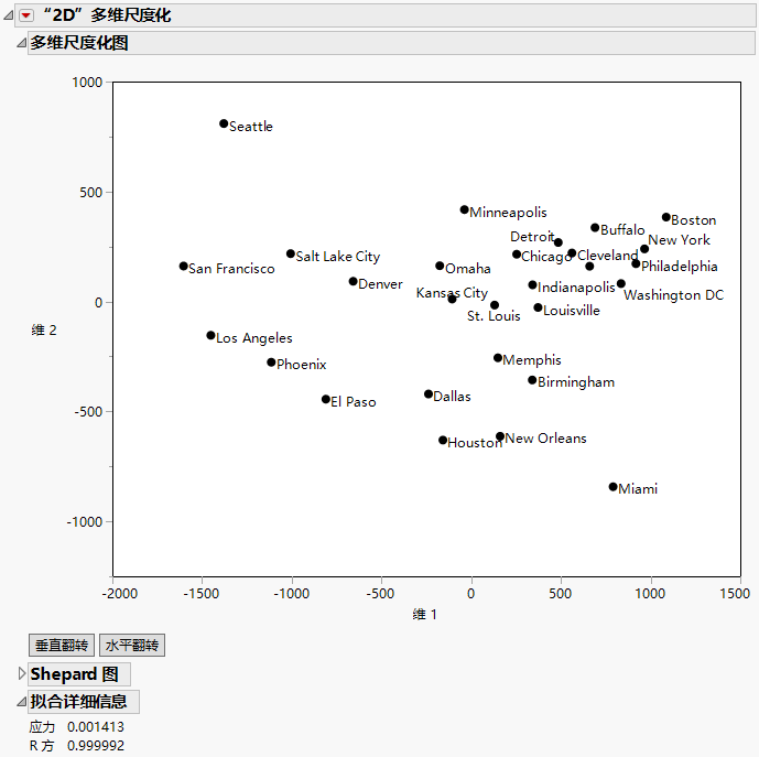

在“多维尺度化图”中,将光标置于数据点上方以查看行号或行标签。在接下来的 7 步中要对 MSDS 图执行添加标签和旋转操作。
5. 选择 Flight Distances 数据表。
6. 右击列城市,然后选择添加标签/撤销标签。
7. 选择行 > 行选择 > 选择所有行。
8. 选择行 > 添加标签/撤销标签。
9. 选择“多维尺度化图”。
10. 点击垂直翻转按钮。
11. 点击水平翻转按钮。
“垂直翻转”和“水平翻转”按钮支持您更改 MDS 图的方向。MDS 结果不受方向影响。若方向在结果中是已知的,如物理位置,则您可能需要旋转或翻转您的图形。
图 10.3 多维尺度化图
