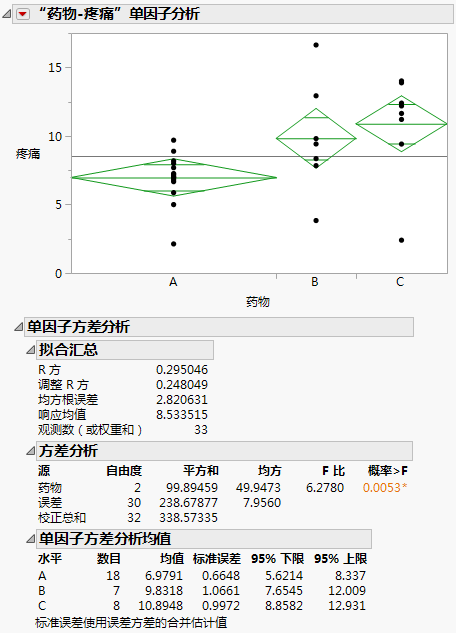

该示例使用 Analgesics.jmp 样本数据表。按三个不同类型的镇痛剂(A、B 和 C)对 33 个参与者进行管理。要求这些参与者使用滑尺评价自己的痛苦程度。您要确定 A、B 和 C 的均值是否具有显著差异。
1. 选择帮助 > 样本数据库,然后打开 Analgesics.jmp。
2. 选择分析 > 以 X 拟合 Y。
3. 选择疼痛并点击 Y,响应。
4. 选择药物并点击 X,因子。
5. 点击确定。
图 6.2 单因子分析示例
Image shown here
您注意到一种药物 (A) 总是比其他两种药物的得分低,还注意到 x 轴的刻度间距并不相等。刻度之间的间距与每种药物的得分(观测)数成比例。
对数据执行方差分析。
6. 点击“‘药物-疼痛’单因子分析”旁边的红色小三角并选择均值/方差分析。

图 6.3 “均值/方差分析”选项示例
Image shown here
请注意以下事项:
• 显示表示置信区间的均值菱形。
‒ 每个菱形中心附近的线表示组均值。您一眼就可以看到每种药物的均值看上去具有显著差异。
‒ 每个菱形的垂直跨度表示每个组均值的 95% 置信区间。
请参见“均值菱形”和“X 轴成比例”。
• “拟合汇总”表提供有关分析的所有汇总信息。
• “方差分析”报表显示标准方差分析信息。注意,概率 > F(p 值)为 0.0053,这支持您的直观结论,即这些药物之间具有显著差异。
• “单因子方差分析均值”报表显示分类因子每个水平的均值、样本大小和标准误差。
