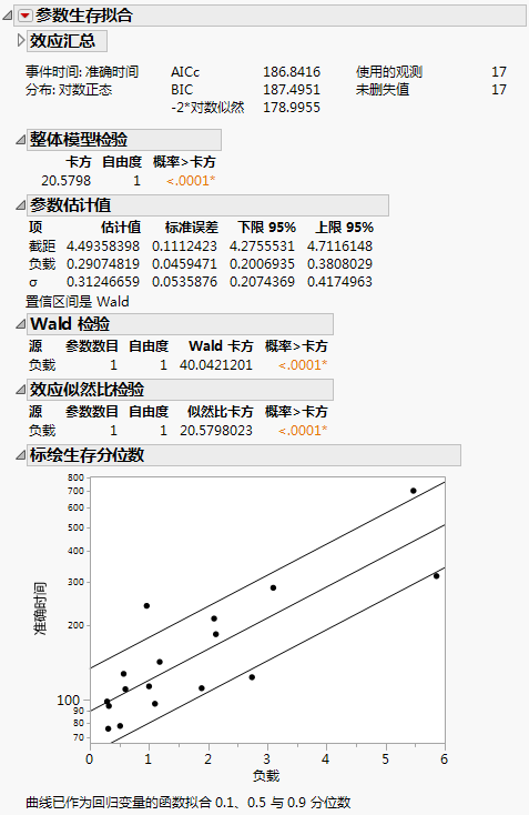

图 14.2 计算时间输出
Image shown here
只有一个效应时,三个生存概率的生存分位数图显示为该效应的函数。
当 90% 的作业是在系统负载 5 下完成时需要使用时间分位数。请参见 Meeker and Escobar (1998, p. 438)。
