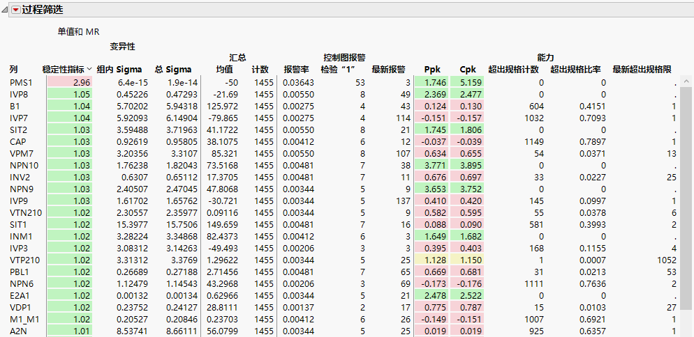

“过程筛选”窗口出现时,显示每个过程的结果表。该表按“稳定性指标”排序。这是过程的稳定性测度,其中稳定过程的稳定性指标接近 1。稳定性指标值越高表示过程越不稳定。(该排序由报表中“稳定性指标”旁边的插入符号表示。)您想更仔细查看稳定性指标值大于等于 1.03 的过程。
5. 在报表窗口中,选择过程 PMS1 到 IVP9。
前 11 个过程在“稳定性指标”列中的值均为 1.03 或更大。

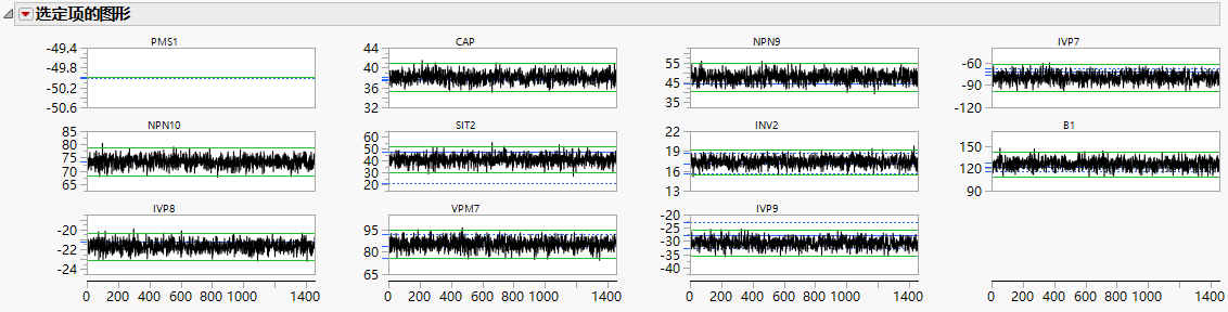

6. 右击选定的过程并选择选定项的快速图形。
图 22.3 最高报警率过程的快速图形

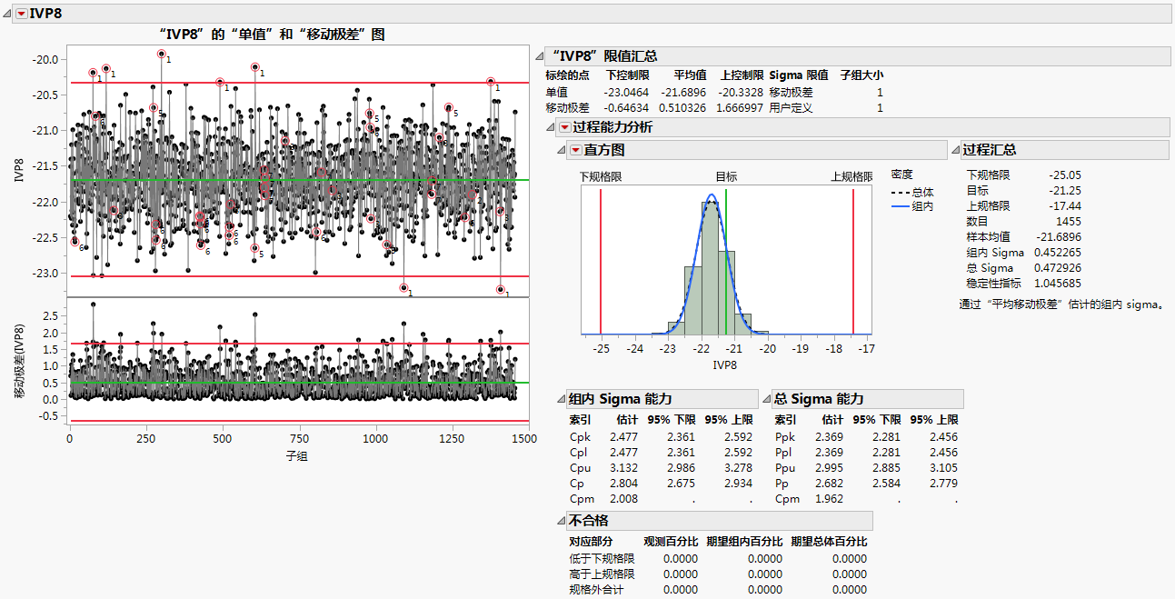

您决定更仔细查看 IVP8(选定项的图形中的第 3 行,第 1 列)。
7. 在“汇总”表中选择第二个过程,它对应于 IVP8。
8. 右击选定的过程并选择选定项的控制图。
图 22.4 IVP8 的“控制图生成器”报表
将显示“控制图生成器”报表。因为 IVP8 有“规格限”列属性,该报表还包含能力分析。
