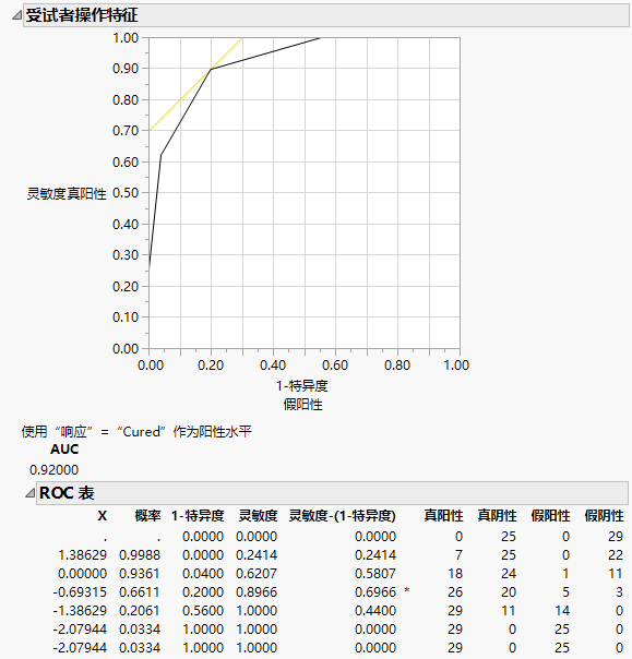

此处显示剂量-响应示例的结果。ROC 曲线标绘上文所述的预测响应的概率。请注意在 ROC 表中,具有最高灵敏度-(1 – 特异度)的行标有星号。
图 8.9 ROC 曲线和表的示例
Image shown here
由于 ROC 曲线完全在对角线上方,因此您得出结论:模型具有良好的预测能力。
