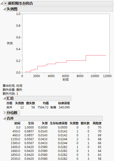

6. 点击确定。
图 13.8 风扇初始输出
Image shown here

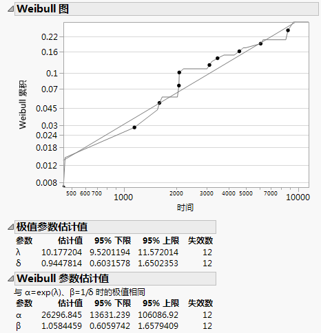

请注意失效概率随时间增加。通常下一步是探索分布拟合(如 Weibull 模型)。点击“乘积限生存拟合”旁边的红色小三角并选择 Weibull 图和 Weibull 拟合。
图 13.9 风扇数据的 Weibull 输出
Image shown here

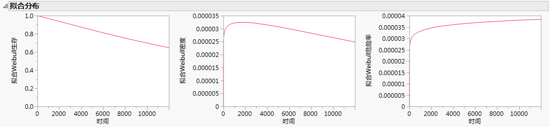

因为拟合是合理的且 Beta 估计值接近 1,您可以推断出它看起来类似指数分布,该分布的危险率为常数。点击“Weibull 图”红色小三角并选择拟合分布图。随即显示 Weibull 拟合的三个视图。
图 13.10 拟合分布图
Image shown here
