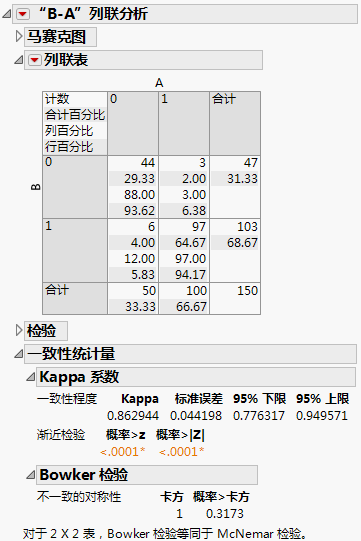

图 7.14 “一致性统计量”报表的示例
Image shown here
您注意到一致性统计量 0.86 很高(接近 1),且 p 值 <.0001,很小。这证实了查看列联表对角线时所看到的高一致性。两个评级员都给出评级 0 或都给出评级 1 时,会出现评级员之间的一致性。
