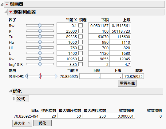

图 7.3 “定制刻画器”报表
Image shown here
请注意“基准”值是 70.83。“当前 Y 值”也是 70.83。该值是将所有因子设置为其均值时的预测响应。
您想要查找优化预测值的因子的 X 值。不过,在该模型的因子中,只有与钻孔相关的那些因子是实际上可操控的。其他因子不受人为控制。您可以将不可控因子锁定在其均值上,并且优化可控因子。
注意:要查看因子的说明,请右击数据表中的相应列并选择列信息。

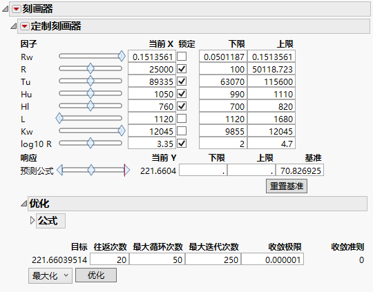

5. 在“定制刻画器”报表中,选中 R、Tu、Hu、Hl 和 log10 R 旁边的锁定复选框。
6. 在“定制刻画器”报表中,点击优化。
图 7.4 优化的“定制刻画器”报表
Image shown here
优化过程找到 221.66 处的最佳预测响应。为了获得 221.66 处的最优值,Rw 和 Kw 均设置为其最大值,L 设置为其最小值。最优值大于初始“基准”值 70.83。
