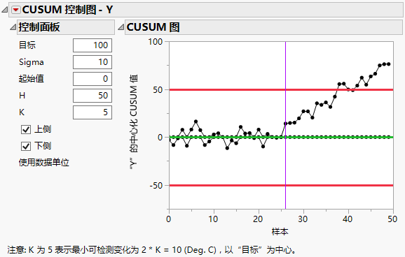

请注意,“起始值”下的选项为 H 和 K 而不是 h 和 k。这些参数现在以数据列单位指定,而不是以标准差单位指定。
图 8.5 “CUSUM 控制图”报表
Image shown here
类似于在使用 sigma 单位的示例中那样,CUSUM 图上的垂线指示温度测量值中的偏移大约从样本 26 开始。
