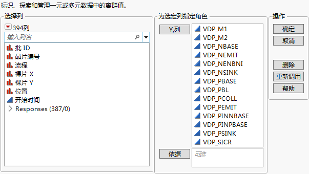

1. 选择帮助 > 样本数据库并打开 Probe.jmp 样本数据表。
2. 选择分析 > 筛选 > 探索离群值。
3. 从列 VDP_M1 一直选择到 VDP_SICR,然后点击 Y,列。应已选定 14 列。
图 20.2 探索离群值启动窗口
Explore Outliers Launch Window
4. 点击确定。

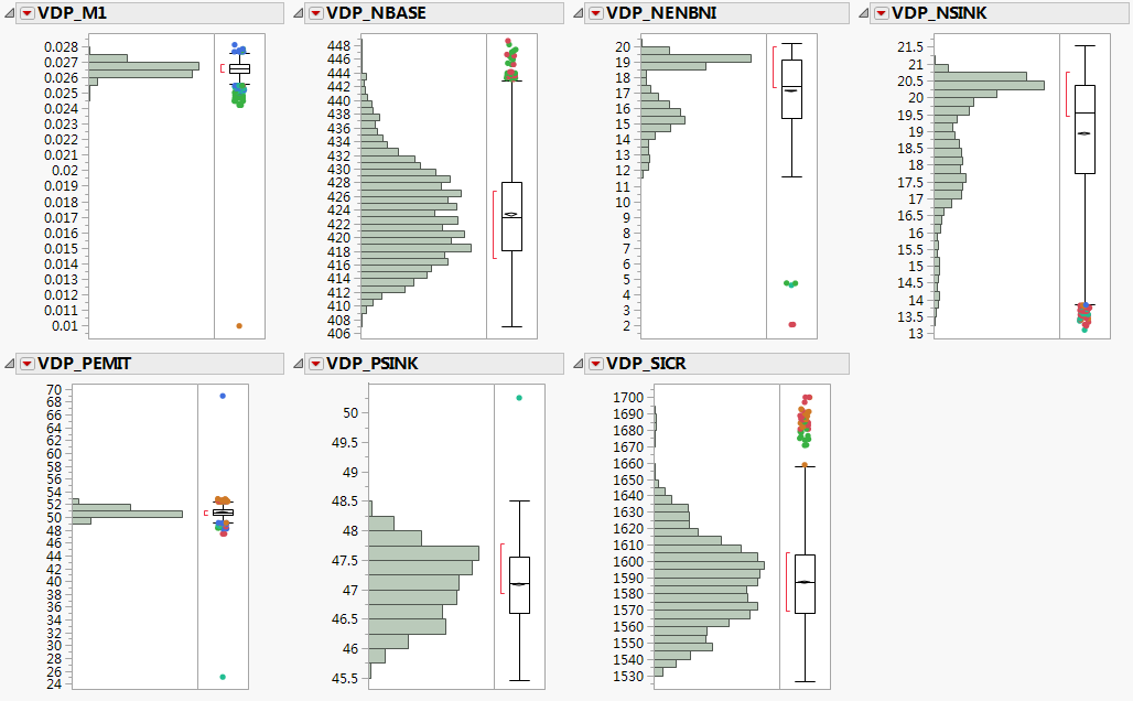

检查数据
1. 选择“分位数范围离群值”报表中其余所有列。
2. 点击选择行。
3. 选择分析 > 分布。
4. 将选定列分配到 Y,列角色。由于您在“分位数范围离群值”报表中选定了这些列名,所以它们在“分布”启动窗口中已然处于选定状态。
5. 点击确定。
图 20.3 带有已选定离群值的列的分布
Distribution of Columns with Outliers Selected
在列 VDP_M1 和 VDP_PEMIT 中,请注意选定的离群值与大多数数据有些接近。对于其余列,选定的离群值足够远离大多数数据,所以可以从分析中排除。

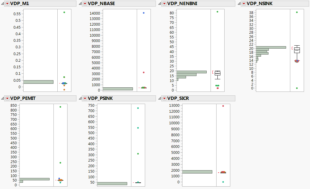

精简排除的离群值
1. 在“分位数范围离群值”报表中,按住 Ctrl 并取消选择列 VDP_M1 和 VDP_PEMIT。
2. 在选定报表中其余列的情况下,点击排除行。
3. 将 Q 改为 20。
4. 点击重新扫描。
5. 选择报表中的列 VDP_M1 和 VDP_PEMIT。点击选择行。
重新检查数据
1. 再次检查“分布”报表。请注意,选定的离群值现在足够远离大多数数据,可以选定它们并从分析中排除它们。
2. 在“分位数范围离群值”报表中,点击排除行。
3. 在“分布”报表中,点击“分布”红色小三角并选择重新运行 > 重新运行分析。
图 20.4 带有已排除离群值的列的分布
Distributions of Columns with Outliers Excluded
排除离群值后,所显示的数据分布现在更能够说明问题。
