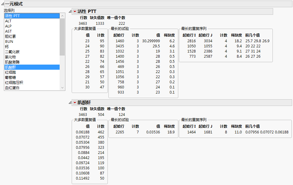

6. 在“一元模式”报表中,最初显示第一列活性 PTT 的报表。按住 Ctrl 键并从“选择列”列表中选择肌酸酐。
图 20.16 探索模式“一元模式”报表
从“选择列”列表中选择列名时,将显示相应的列报表。激活的 PTT 报表显示该列包含若干个计数为 3 的试验和计数为 4 的序列肌酸酐报表显示,虽然它是针对“最长的试验”稀缺度得分最高的一列,但该列中只有一次试验。该列还有一个计数为 8 的序列。
