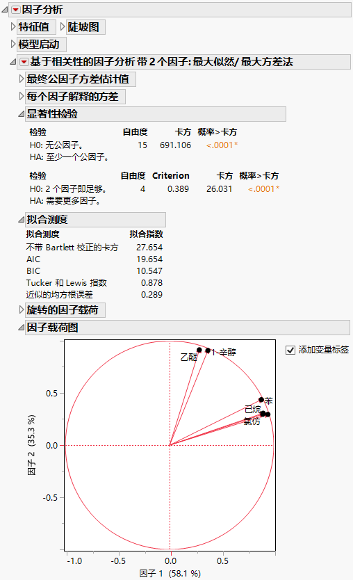

陡坡图的弯肘部指示包含两个因子的模型很合适。

6. 点击执行。
图 9.3 “因子分析”报表
Image shown here
该报表列出公因子方差估计值、方差估计值、显著性检验、拟合测度、旋转的因子载荷和因子载荷图。“旋转的因子载荷”和“因子载荷图”表明:“因子 1”与四氯化碳-氯仿-苯-己烷这一组变量相关,“因子 2”与乙醚–1-辛醇这一组变量相关。请参见因子分析模型拟合选项,了解有关报表中所显示信息的详细信息。
