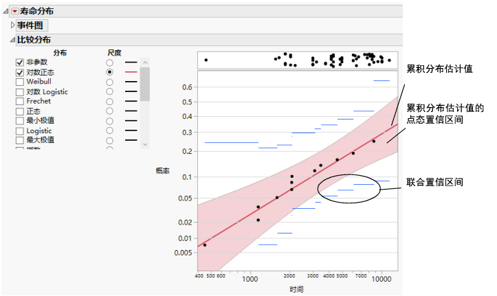

6. 在“比较分布”报表中,选择对数正态分布和相应的尺度单选按钮。
报表窗口中会显示一个概率图。
图 3.2 概率图
Image shown here
在概率图中,数据点通常落在红线附近,指出对数正态拟合是合理的。

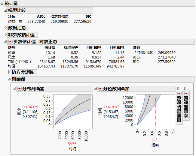

“比较分布”报表下显示“统计量”报表。该报表提供模型比较报表、非参数和参数估计值、刻画器等内容。
图 3.3 “统计量”报表
Image shown here
提供对数正态分布的参数估计值。刻画器有助于直观演示拟合分布以及估计概率和分位数。例如,“分位数刻画器”指出估计的失效时间中位数为 25,418.67 小时。
