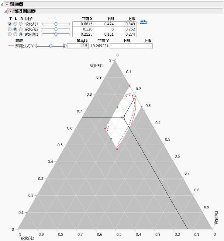

图 6.4 混料刻画器的示例
Image shown here
使用因子滑块探索所做的更改如何影响响应。未着色的区域是该数据集的可行域。
