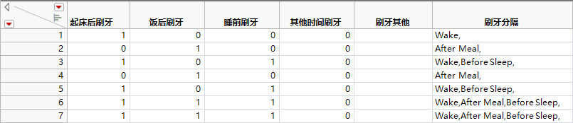

2. 滚动到右侧,直到您看到刷牙分隔列。
图 3.19 Consumer Preferences 数据表
Image shown here
请注意,刷牙分隔列包含多重响应问题的响应。每个响应由逗号分隔。刷牙分隔之前的四列包含以四种数据格式显示的相同信息。每列(睡醒刷牙、饭后刷牙、睡前刷牙与其他时间刷牙)都包含一个响应。若选择了该响应,则列值为 1,否则为 0。

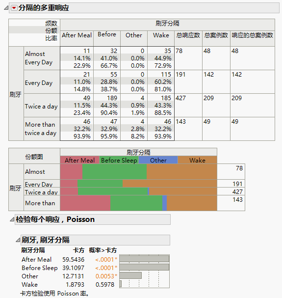

8. 点击“分类”红色小三角,然后选择检验多重响应 > 计数检验, Poisson。
图 3.20 检验多重响应,Poisson
Image shown here
p 值显示 After Meal、Before Sleep 和 Other 的响应率在各个刷牙组之间显著不同。Wake 的响应率在各个刷牙组之间没有显著不同。从交叉表中,您可以看到多数人都在起床后刷牙,不论他们刷几次。

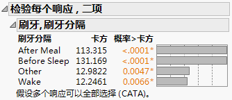

9. 点击“分类”红色小三角并选择检验多重响应 > 齐性检验,二项。
图 3.21 检验多重响应,二项
Image shown here
“齐性检验,二项”选项始终生成比“计数检验,Poisson”选项更大的检验统计量(因此生成的 p 值较小)。二项分布不仅比较发生响应的比率(报告在睡醒后刷牙的人数),而且还比较未发生响应的比率(未报告在睡醒后刷牙的人数)。
在本例中,每个响应(After Meal、Before Sleep、Wake 和 Other)的响应者比例在各个年龄组之间都不同。每个响应的 p 值都小于 0.05。
