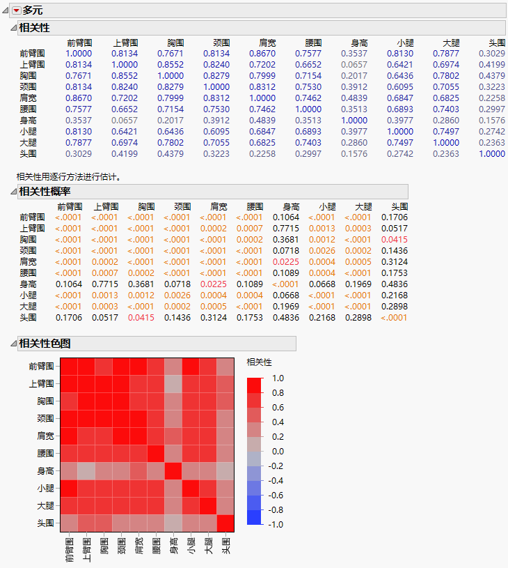

图 3.2 针对人体测量数据的多元报表
Image shown here
“相关性色图”报表提供“相关性矩阵”中信息的更简明版本。图中大部分是深红色,表明大多数变量高度相关。两个浅色的行和列表示身高和头部测量值与其他变量的相关性不高。“相关性概率”表中的“身高”和“头部”的大部分非显著 p 值都进一步支持了这一点。
