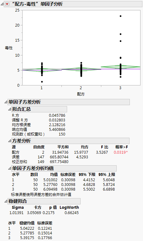

Drug Toxicity.jmp 样本数据表中的数据显示药物的三种不同配方的毒性水平。
1. 选择帮助 > 样本数据库,然后打开 Drug Toxicity.jmp。
2. 选择分析 > 以 X 拟合 Y。
3. 选择毒性并点击 Y,响应。
4. 选择配方并点击 X,因子。
5. 点击确定。
6. 点击“‘配方-毒性’单因子分析”旁边的红色小三角并选择均值/方差分析。
7. 点击“‘配方-毒性’单因子分析”旁边的红色小三角并选择稳健 > 稳健拟合。
图 6.31 “稳健拟合”的示例
Image shown here
若您查看标准“方差分析”报表,可能得出这三种配方有差异的错误结论,因为 p 值为 0.0319。但是,当您查看“稳健拟合”报表时,不能得出这三种配方具有显著差异的结论,因为 p 值为 0.21755。几个观测的毒性偏高,过度影响了数据。
