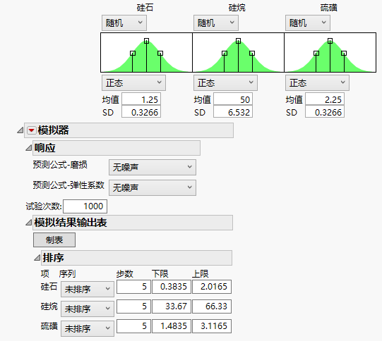

5. 点击“预测刻画器”红色小三角并选择模拟器。
6. 在每个因子下方选择随机。
注意:默认随机分布是正态分布。
7. 将试验次数值更改为 1000。
8. 打开“模拟结果输出表”分级显示项,然后打开“排序”分级显示项。
图 8.2 “模拟器”设置
Image shown here
您要查看当输入因子更改位置时响应如何变化。要探索因子均值的变化,请使用序列位置。要改为探索因子变异性的变化,请使用序列散布。
9. 对于硅石,选择序列位置。保持步数设置为 5。将下限设置为 1,上限设置为 2。
10. 对于硅烷,选择序列位置。保持步数设置为 5。将下限设置为 40,上限设置为 60。
11. 对于硫磺,选择序列位置。保持步数设置为 5。将下限设置为 2,上限设置为 3。
图 8.3 “排序”设置
Image shown here
12. 点击制表。
硅石均值、硅烷均值和硫磺均值等列包含跨其各自的值范围的五个步骤。例如,硅石均值的各值为 1、1.25、1.5、1.75 和 2。“硅石”、“硅烷”和“硫磺”等列是来自以下正态分布的模拟值,该正态分布的均值由相应的均值列和固定标准差定义。为一组模拟值计算预测公式-磨损和预测公式-弹性系数值,以便您可以探索响应如何随因子值的变化而变化。

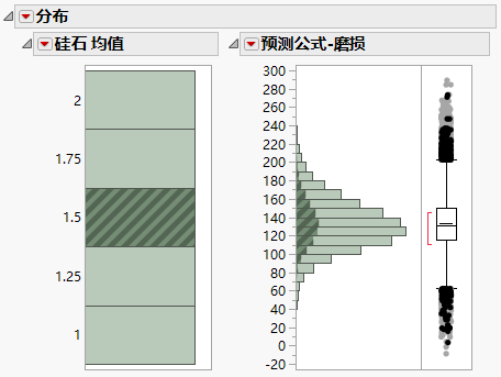

13. 选择分析 > 分布。
14. 选择硅石均值和预测公式-磨损,然后点击 Y,列。
15. 点击确定。
图 8.4 硅石均值的分布对预测公式-磨损的影响
Image shown here
点击与硅石均值对应的直方图直条,查看磨损的预测值对于选定的硅石值如何在模拟的硅烷和硫磺范围之间变动。
