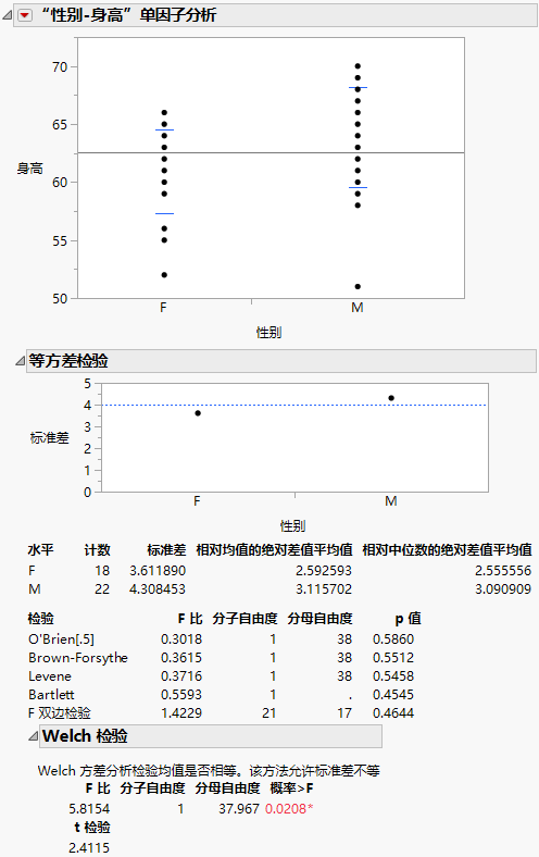

假定您要检验两个方差(男性和女性)是否相等,而非检验两个均值是否相等。
1. 选择帮助 > 样本数据库,然后打开 Big Class.jmp。
2. 选择分析 > 以 X 拟合 Y。
3. 选择身高并点击 Y,响应。
4. 选择性别并点击 X,因子。
5. 点击确定。
6. 点击“‘性别-身高’单因子分析”旁边的红色小三角并选择不等方差。
图 6.29 “不等方差”报表的示例
Image shown here
由于双侧 F 检验的 p 值很大,您无法得出两个方差不等的结论。
