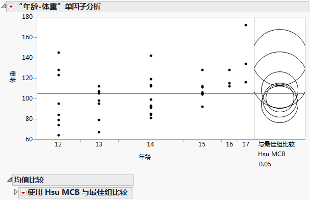

6. 点击“‘年龄-体重’单因子分析”旁边的红色小三角并选择比较均值 > 带最佳组的 Hsu MCB 检验。
图 6.19 “带最佳组的 Hsu MCB 检验”比较环的示例

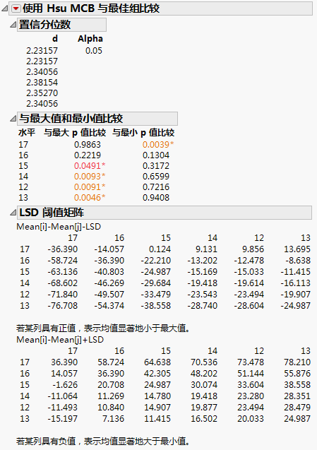

图 6.20 “带最佳组的 Hsu MCB 检验”的均值比较报表示例
Image shown here
“与最大值和最小值的比较”报表将每个水平的均值与其余水平均值的最大值和最小值进行比较。例如,年龄 15 的均值与其余水平均值的最大值显著不同。年龄 17 的均值与其余水平均值的最小值显著不同。最大均值可能出现在年龄 16 或年龄 17 上,因为这两个均值均未与最大均值有显著不同。出于相同原因,最小均值可能对应于除年龄 17 之外的任何年龄。
