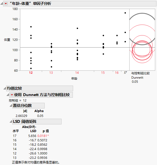

图 6.21 “带控制组的 Dunnett 检验”比较环的示例
Image shown here
使用比较环,您可以得出结论:水平 17 是唯一与控制水平 12 存在显著差异的水平。
