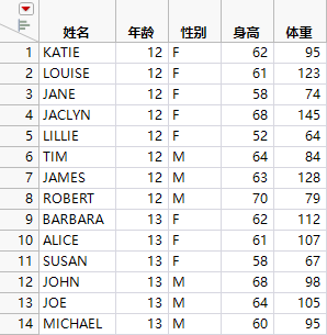

图 6.50 更新的 Big Class.jmp 表
Image shown here
您可以看到更新表中的身高值不再与原始表中的值一致。这些值已使用New Heights.jmp 表中的较新值进行了更新。
