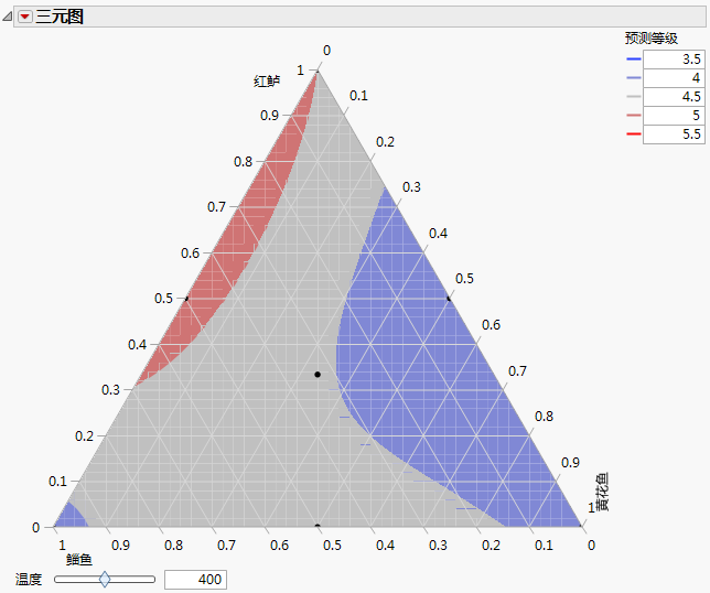

图 11.8 具有等高线公式的三元图
Image shown here
制造商希望等级能够达到至少 5 级。您可以拖动“温度”的滑块并查看“预测等级”变化的等高线。每个点表示这三种鱼的混料。根据烤馅饼的温度,这些鱼种类的任意给定混料会得到不同的等级。
在该示例中,红色着色区域显示等级为 5 到 5.5 的鱼混料。任意紫色区域显示等级为 4 或更低的鱼混料。在 400 度时,大部分为红鲈和鲻鱼、只含少量黄花鱼的混料会得到 5 或更高的等级。
