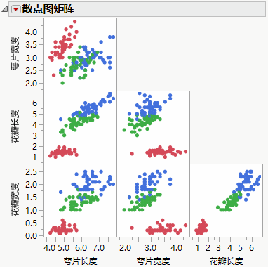

1. 选择帮助 > 样本数据库,然后打开 Iris.jmp。
2. 选择图形 > 散点图矩阵。
3. 选择萼片长度、萼片宽度、花瓣长度和花瓣宽度,然后点击 Y,列。
4. 选择种类并点击分组。
5. 点击确定。
图 6.7 使用分组变量的初始示例

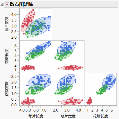

要突出各分组,请按以下步骤操作:
6. 点击“散点图矩阵”红色小三角并选择密度椭圆 > 密度椭圆。
7. 点击“散点图矩阵”红色小三角并选择密度椭圆 > 着色椭圆。
图 6.8 使用椭圆的散点图矩阵示例
