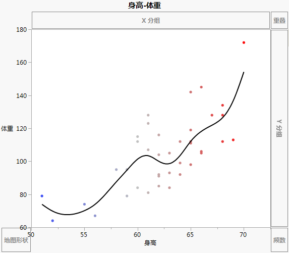

5. 选择身高并将它拖至颜色区域。
图 4.36 身高和按身高着色的体重图形

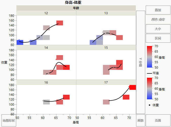

9. 选择年龄并将它拖至重叠区域。
图 4.37 热图、平滑线和点图,按年龄重叠

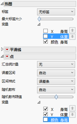

10. 在“热图”选项中,点击变量。取消选择 X 身高和 Y 体重。
11. 在“点图”选项中,点击变量。取消选择颜色 身高。
图 4.38 变量选项

图 4.39 按年龄划分的散点图(具有显示身高的背景色)
面板颜色基于每个年龄组中学生的平均身高。正如预期的那样,17 岁的学生最高。该面板中的图显示其体重如何随身高变化。
