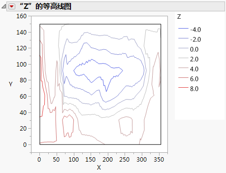

要创建等高线图,您需要分别用于 x 和 y 轴的两个变量,另外至少还要有一个用于等高线的变量。您也可以使用多个 y 变量。下面的示例使用 Little Pond.jmp 样本数据表。X 和 Y 是池塘的坐标。Z 是深度。
1. 选择帮助 > 样本数据库,然后打开 Little Pond.jmp。
2. 选择图形 > 等高线图。
3. 选择 X 和 Y 坐标并点击 X。
4. 选择深度 Z 并点击 Y。
注意:在等高线图中,X1 和 X2 角色分别用于 X 和 Y 轴。
5. 点击确定。
图 10.2 带图例的等高线图示例
Image shown here
x 和 y 轴是坐标轴,等高线由深度变量定义。该等高线图实际上是一个显示深度的池塘地图。要更清楚地查看等高线,请点击“‘Z’的等高线图”旁边的红色小三角并选择填充区域。
