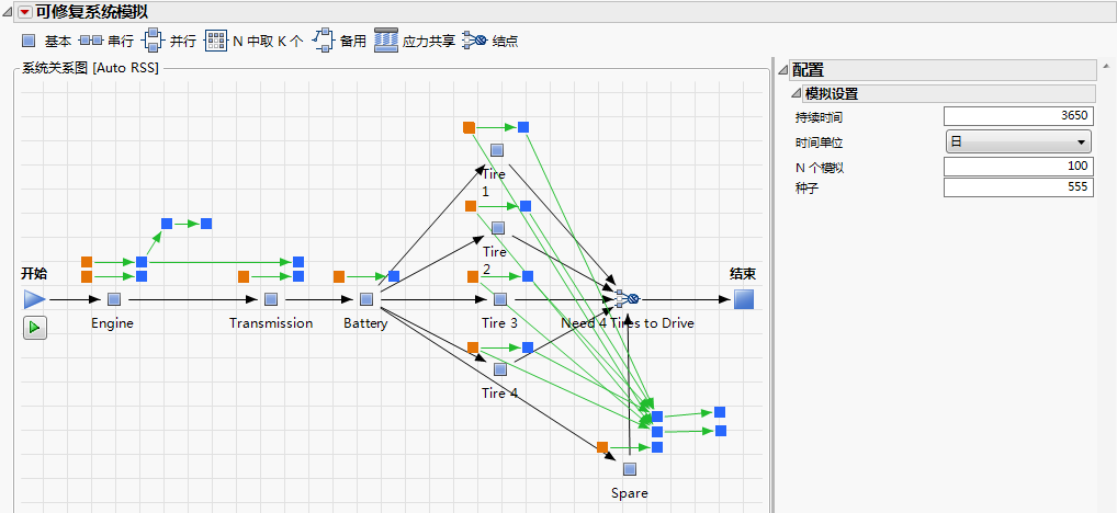

1. 选择帮助 > 样本数据,点击打开示例脚本目录,然后打开 Car Repair Simulation.jsl。
图 12.2 小汽车修复系统关系图
Image shown here
随即显示绘制小汽车系统关系图的 RSS 窗口。在该关系图中,左侧第一个方框是“开始”方框。注意在“配置”面板中,RSS 窗口的右侧,模拟设置为运行 3650 天。
2. (可选)在“种子”旁边输入 555。
由于模拟涉及随机元件失效,该操作确保您可以得到以下所示的精确结果。
3. 点击“开始”方框下的绿色小三角模拟小汽车系统。

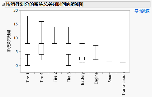

5. 点击“可修复系统模拟结果 - 数字”旁边的红色小三角,然后选择按组件划分的系统总关闭时间的箱线图。
图 12.4 部分显示的“按组件划分的系统总关闭时间的箱线图”
Image shown here
您推断轮胎导致了大多数的汽车系统关闭。要提高平均的系统总可用性,您可以考虑使用更耐磨的轮胎或另外增加一个备胎。
