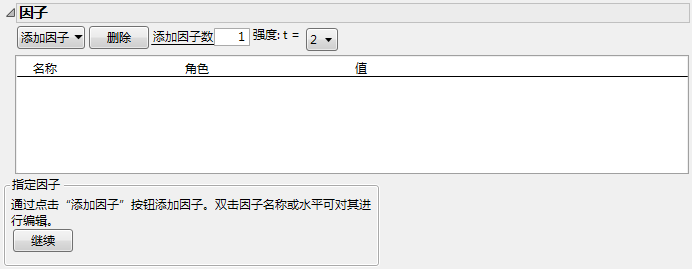

Image shown here因子
在“因子”分级显示项中添加因子。
图 20.18 “因子”分级显示项

Image shown here因子表
“因子”表包含以下列:
名称
因子的名称。在添加因子时,会给因子指定默认名称 X1、X2 等。要更改该名称,双击它,然后输入所需名称。
角色
指定因子的设计角色。所有覆盖阵列因子的设计角色均为分类。因子的“设计角色”列属性将保存至数据表。该属性可确保正确地对因子建模。
值
因子的设置。要插入值,点击默认值并输入所需值。设计表中的值排序就是从左到右输入值的顺序。
