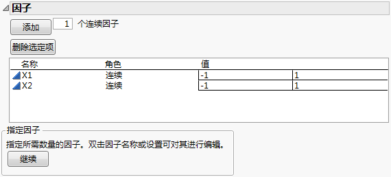

响应曲面设计的初始“因子”面板显示有两个连续因子。
图 11.14 “因子”分级显示项
Image shown here
“因子”分级显示项包含以下按钮:
添加
输入指定的连续因子数。
删除选定项
删除选定的因子。

“因子”分级显示项包含以下列:
名称
因子的名称。在添加因子时,会给因子指定默认名称 X1、X2 等。要更改该名称,双击它,然后输入所需名称。
角色
指定因子的“设计角色”为“连续”。因子的“设计角色”列属性将保存至数据表。该属性可确保正确地对因子类型建模。
值
因子的实验设置。要插入值,点击默认值并输入所需值。
