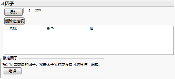

在“因子”分级显示项中添加因子。
提示:填写完“因子”分级显示项后,考虑从红色小三角菜单中选择保存因子。这会将因子名称、角色、更改和值保存到一个数据表中,以便将来重新加载。
图 13.4 “因子”分级显示项
Image shown here
添加
输入要添加的因子数并点击“添加”。
删除选定项
删除选定的因子。
“因子”列表
“因子”列表包含以下列:
名称
因子的名称。在添加因子时,会给因子指定默认名称 X1、X2 等。要更改该名称,双击它,然后输入所需名称。
角色
指定因子的设计角色。因子的“设计角色”列属性将保存至数据表。该属性可确保正确地对因子类型建模。
值
因子的实验设置。要插入值,点击默认值并输入所需值。
编辑“因子”列表
在“因子”列表中,执行以下操作:
• 要编辑某个因子名称,双击该因子名称。
• 要编辑某个值,在值列中点击该值。
