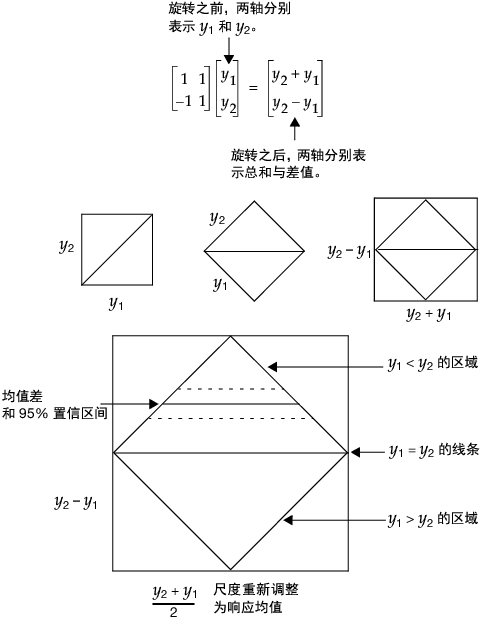

平台中的主要图形是 Tukey 均值-差值图 (Cleveland 1994, p.130)。该图标绘的是针对水平轴上两个响应的均值的垂直轴上两个响应的差值。该图与两个原始变量的散点图相同,只不过旋转了 45 度。45 度旋转和尺度调整可以将原坐标变换为差值和均值。
图 19.6 旋转 45 度后变换为“均值-差值”的示例
