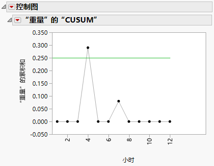

解释单侧 CUSUM 图
使用单侧 CUSUM 图可标识接近或超出关注一侧的数据。
图 12.10 单侧 CUSUM 图的示例
决策区间或水平线在您于启动窗口中输入的 H 值处设置。在本例中,决策区间为 0.25。若有任何值超过决策区间 0.25,则表示存在偏移或失控状况。在本例中,观测 4 看起来是发生偏移的位置。还请注意,单侧 CUSUM 图不显示 V 形模板。
