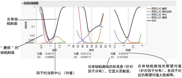

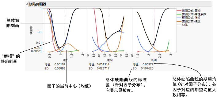

“缺陷刻画器”显示缺陷率作为固定在指定均值处的每个因子的函数,而所有其他因子则根据它们的随机规格进行变化。若有多个带有规格限的输出,则每个输出都有不同的带颜色编码的缺陷率曲线。黑色曲线显示总缺陷率。
图 8.7 缺陷刻画器
