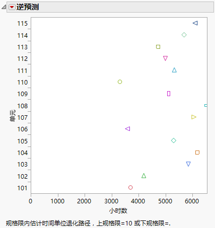

对于 GaAs Laser 示例,请为“上规格限”输入 10 并点击执行。将生成一个图,显示单元达到 10% 的工作电流增量时的估计时间。
图 7.14 “逆预测”图
