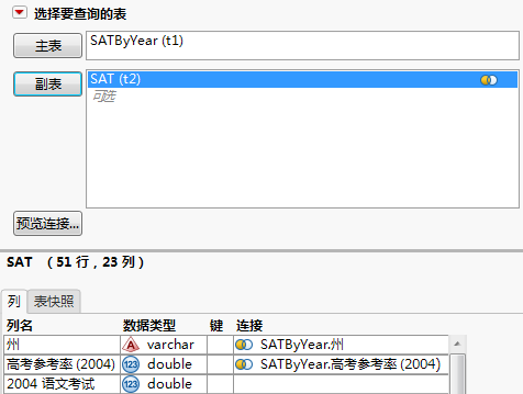

5. 选择“副表”按钮旁边的 SAT.jmp,然后查看“列”选项卡。“连接”列显示这两个列具有相同的名称且已连接。
图 6.33 连接的列
Image shown here
6. 点击生成查询。

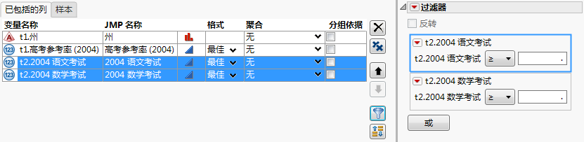

1. 在“已包括的列”列表中,选择 t2.2004 语文考试和 t2.2004 数学考试,然后点击将选定项添加至过滤器Image shown here。
将这些列添加到“过滤器”列表。
图 6.34 选定的过滤器
Image shown here
2. 点击每个过滤器旁边的红色小三角菜单,然后选择运行时提示。接受默认提示消息。

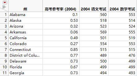

1. 点击运行查询。
系统提示您指明在数据表中保存哪些数学和词语得分。若要保存所有数据,请不要更改提示窗口中的值。
2. 点击确定以创建数据表。
图 6.35 查询的数据
Image shown here
