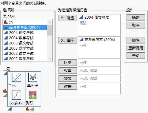

要执行二元分析,请执行以下操作:
1. 选择分析 > 以 X 拟合 Y。
2. 为 Y,响应输入连续列。
3. 为 X,因子输入连续列。
图 5.3 “二元”启动窗口
Image shown here
“二元”一词出现在图的上方,指示您正在执行二元分析。
注意:您还可以从“JMP 起始页”窗口启动二元分析。选择视图 > JMP 起始页 > 基本 > 二元。
有关该启动窗口的详细信息,请参见“以 X 拟合 Y”介绍。有关“选择列”红色小三角菜单中选项的详细信息,请参见《使用 JMP》中的“列过滤器”菜单。
