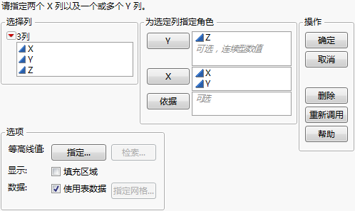

图 10.4 “等高线图”启动窗口
Image shown here
Y
指定给 Y 角色的列用作确定图中等高线的变量。您必须至少指定一个变量,可以指定多个变量。
您还可以将包含公式的列指定给该角色。若这样指定,该公式应恰好是两个变量的函数。这些变量应该是在启动窗口中输入的 x 变量。
X
指定给 X 角色的列用作 x 和 y 轴的变量。您必须为 X 恰好指定两列。
依据
该选项为“依据”变量的每个水平生成单独的图形。若指定了两个“依据”变量,将为这两个“依据”变量的水平的每种可能组合生成单独的图形。
