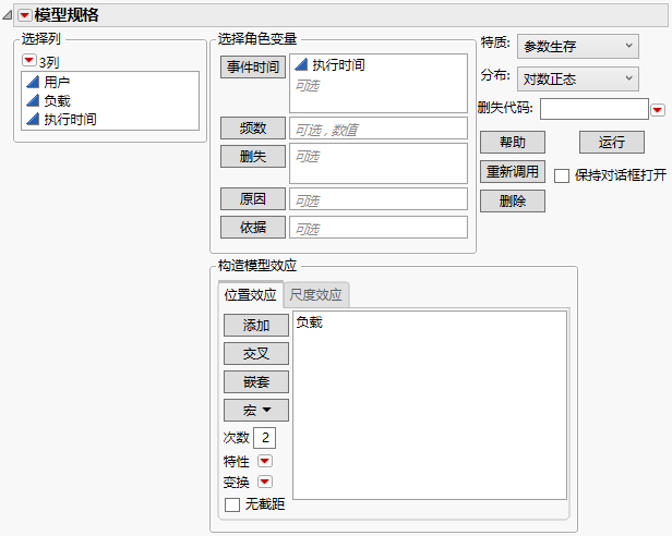

通过选择分析 > 可靠性和生存 > 拟合参数生存来启动“拟合参数生存”平台。
图 14.4 “拟合参数生存”启动窗口

“拟合参数生存”启动窗口包含以下选项:
事件时间
包含事件时间或删失时间。在区间删失时,指定两个 Y 变量,其中一个 Y 变量提供每个单元的下限,另一个 Y 变量提供每个单元的上限。
删失
指定一列用指示符来标识右删失观测。从“删失代码”菜单中选择用于标识右删失观测的值。仅当输入一个“事件时间”列时才使用“删失”列。
频数
指定记录多个单元时其值为每行的观测频数或计数的列。
原因
指定包含多个失效原因的列。该列对于估计竞争原因特别有用。为每个原因值执行单独的参数拟合。可以使用数值或分类(标签)值对失效事件编码。
依据
为分类或分组变量的每个水平执行单独的分析。
位置和尺度效应
使用这些选项指定位置和尺度效应。有关“构造模型效应”选项的详细信息,请参见《拟合线性模型》中的构造模型效应。
特质
指示拟合方法。应始终选择“参数生存”。
分布
选择适合您的数据所需的响应分布。选择“所有分布”选项可拟合所有分布并比较拟合效果。若选择“所有分布”,该报表显示分布拟合的对比。请参见“参数生存 - 所有分布”报表。
