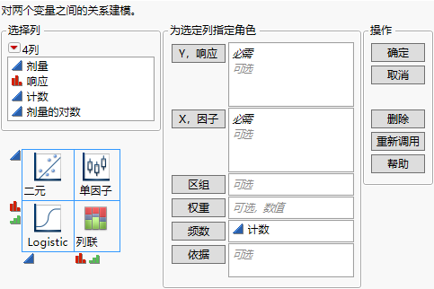

通过选择分析 > 以 X 拟合 Y 可以启动以 X 拟合 Y 平台。
图 4.2 “以 X 拟合 Y”启动窗口
Image shown here
有关“选择列”红色小三角菜单中选项的详细信息,请参见《使用 JMP》中的“列过滤器”菜单。
二元、单因子、Logistic、列联
该网格显示不同的数据类型组合所生成的分析。一旦指定了列,适用的平台即作为标签显示在该网格的上方。
区组
(可选。仅适用于单因子和列联。):
‒ 对于“单因子”平台,指定“区组”变量将标识另一个因子,形成无交互作用的双因子分析。数据应保持平衡,并且在按分组单元格划分的各个区组中具有相等的计数。若指定区组变量,数据应保持平衡,并且在按分组单元格划分的各个区组中具有相等的计数。在图中,Y 变量的值以区组变量为中心。
‒ 对于“列联”平台,指定“区组”变量将标识另一个因子并执行 Cochran-Mantel-Haenszel 检验。
有关启动窗口的详细信息,请参见《使用 JMP》中的启动窗口。
