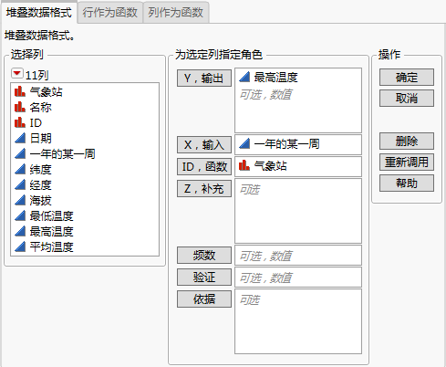

通过选择分析 > 专业建模 > 函数数据分析器来启动“函数数据分析器”平台。
图 15.5 “函数数据分析器”启动窗口
有关“选择列”红色小三角菜单中选项的详细信息,请参见《使用 JMP》中的“列过滤器”菜单。
启动窗口包含对应三种不同数据格式的选项卡。
堆叠数据格式
在该数据格式中,每行对应于一个观测。输出、输入和 ID 变量具有单独的列。

启动窗口选项
Y,输出
分配函数过程 f(t)。对于 ID 变量的每个水平,必须有至少两个观测的输出值。
X,输入
(适用于“堆叠数据格式”和“列作为函数”。)分配输入变量 t。若没有为“X,输入”指定变量,则使用行号。使用行号假定观测值在输入域中是等间距的。
ID,函数
(适用于“堆叠数据格式”和“行作为函数”。)将 ID 变量分配给每个函数。若未在“堆叠数据格式”选项卡中分配 ID 变量,则假定所有观测值只来自一个函数。
