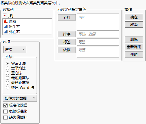

启动“层次聚类”平台
通过选择分析 > 聚类 > 层次聚类来启动“层次聚类”平台。
图 12.4 “层次聚类”启动对话框
Image shown here
有关“选择列”红色小三角菜单中选项的详细信息,请参见《使用 JMP》中的“列过滤器”菜单。
Y,列
用于对观测聚类的变量。
排序
基于指定列按聚类的均值对其排序。
提示:将通过执行主成分分析获取的第一主成分用作“排序”列。聚类按这些值排序。
特性 ID
(仅当选择数据被堆叠作为数据结构时才可用。)指定堆叠的变量。
对象 ID
(仅当选择被汇总的数据或数据被堆叠作为数据结构时才可用。)为堆叠了其测量值的每个单元提供唯一标识符的一列或多列。
标签
其值用于对报表中的系统树图添加标签的列。
依据
一列,其水平定义不同的分析。对于指定列的每个水平,都分析相应行。结果显示在不同的报表中。若分配了多个“依据”变量,则为“依据”变量水平的每个可能组合生成单独分析。
