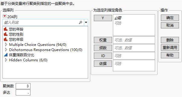

通过选择分析 > 聚类 > 潜在类分析,启动“潜在类分析”平台。
图 15.5 “潜在类分析”启动窗口

“潜在类分析”平台启动窗口包括以下选项:
Y
您要分析的一个或多个列。您可以分析建模类型为名义型、有序型或多重响应的列。要分析名义型或有序型响应,需要两列或更多列。若包含多重响应并且建模类型为多重响应,则只需一列。
权重
一列,该列的数值为分析中的每一行都分配一个权重。
频数
一列,列中的数值为分析中的每行分配一个频数。
ID
用于标识单独响应者的列。该标识在某些输出表中使用。
依据
一列,用于创建为变量的每个水平包含单独分析的报表。若分配了多个“依据”变量,则为“依据”变量水平的每个可能组合生成单独分析。
聚类数
要在分析中计算的聚类数。
多达
指定最大聚类数。若该数值超过为“聚类数”指定的值,则生成模型报表中的聚类数为介于“聚类数”和“多达”范围内的每个整数值。这些报表显示为“潜在类分析”报表分级显示项的一部分。
警告:LCA 模型可充分拟合的聚类数存在最大值。若您请求的聚类数超过最大值,报表窗口中会显示一条警告消息。LCA 平台拟合的聚类数上限是各列所支持的最大聚类数。有关确定最大聚类数的详细信息,请参见最大聚类数。
