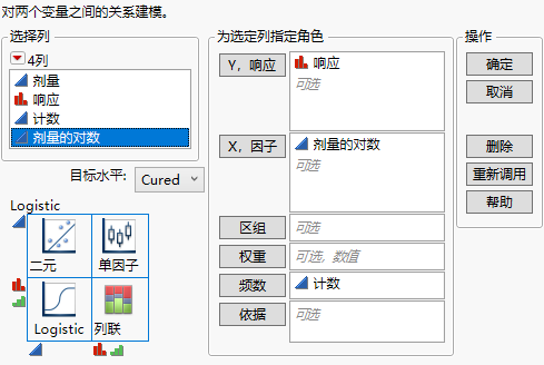

要执行 Logistic 分析,请执行以下操作:
1. 选择分析 > 以 X 拟合 Y。
2. 为 Y,响应输入名义型或有序型列。
3. 为 X,因子输入连续列。
图 8.3 “以 X 拟合 Y”启动窗口
Image shown here
“Logistic”一词出现在图像的上方,指示您正在执行 Logistic 分析。
注意:您还可以从“JMP 起始页”窗口启动 Logistic 分析。选择视图 > JMP 起始页 > 基本 > Logistic。
若响应为二值响应且具有名义建模类型,则“目标水平”菜单显示在启动窗口中。使用该菜单可指定您要建模其概率的响应的水平。
有关“以 X 拟合 Y”启动窗口的详细信息,请参见“以 X 拟合 Y”介绍。有关“选择列”红色小三角菜单中选项的详细信息,请参见《使用 JMP》中的“列过滤器”菜单。
