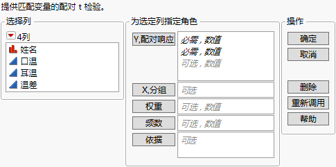

通过选择分析 > 专业建模 > 配对启动“配对”平台。
图 19.3 “配对”启动窗口
有关“选择列”红色小三角菜单中选项的详细信息,请参见《使用 JMP》中的“列过滤器”菜单。
Y,配对响应
提供两个响应列。有关分析两个以上响应的信息,请参见多个 Y 列。
X,分组
提供一个分组变量以比较不同组之间的差异。请参见组间。
权重
标识一列,该列的数值为分析中的每一行都分配一个权重。
频数
标识一列,该列的数值为分析中的每一行都分配一个频数。
依据
为“依据”变量的每个水平执行单独的配对分析。
点击确定后即显示“配对”报表窗口。请参见“配对”报表。
