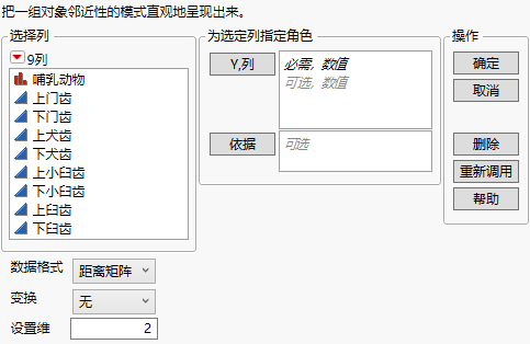

通过选择分析 > 多元方法 > 多维尺度化启动“多维尺度化”平台。
图 10.4 “多维尺度化”启动窗口
Image shown here
有关“选择列”红色小三角菜单中选项的详细信息,请参见《使用 JMP》中的“列过滤器”菜单。
Y,列
要分析的列。这些列的数据类型必须为“数值”。
依据
一个或多个列,其水平定义不同的分析。对于指定列的每个水平,都使用您已经指定的其他变量分析相应行。结果显示在不同的报表中。若分配了多个“依据”变量,则为“依据”变量水平的每个可能组合生成单独报表。
注意:使用距离矩阵时,“依据”变量要求为“依据”变量的每个水平生成完整矩阵。
数据格式
MDS 支持两种数据格式:
距离矩阵
完全对称、下或上三角矩阵,其中的行数等于列数。对角线元素可以为零或缺失。
特性列表
包含质量测度或对象特征的一组列。对象通常在列中命名。对象列不用在分析中,但用作 MDS 图上数据点的标签。
变换
支持的变换包括“比”、“区间”和“有序型”。
无
不使用变换。
比
数据从小到大排序,值间差异有意义,并且尺度具有真实的零。用来对 MDS 图进行尺度变换。
区间
数据从小到大排序,并且值间差异有意义。用来对 MDS 图进行尺度变换和偏移。
有序型
数据从小到大排序。用于有序型数据。
设置维
用于直观表示对象间的邻近性的维数。通常使用二维或三维。三维以上的直观表示会变得较为复杂。
注意:选定的维可介于 1 到 n - 1 之间,其中 n = 对象数,否则维设置为 2。
