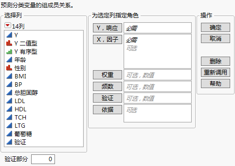

通过选择分析 > 预测建模 > 朴素 Bayes 来启动“朴素 Bayes”平台。
图 8.6 “朴素 Bayes”启动窗口

“朴素 Bayes”启动窗口提供以下选项:
Y,响应
其值为相关类的分类响应列。
X,因子
分类或连续预测变量列。
权重
一列,该列的数值为分析中的每一行都分配一个权重。
频数
一列,该列的数值为分析中的每一行都分配一个频数。
验证
最多包含三个非重复值的数值列。请参见验证。
注意:若未在启动窗口中指定一个“验证”列或“验证部分”且有排除的列,则将这些行作为验证集处理。
依据
一个或多个列,其水平定义不同的分析。对于指定列的每个水平,都使用您已经指定的其他变量分析相应行。结果显示在单独的报表中。若指定了多个“依据”变量,将为“依据”变量水平的每种可能组合生成单独的分析。
验证部分
要用作验证集的数据部分。请参见验证。
