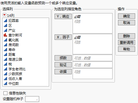

“神经”启动窗口
使用“神经”启动窗口可指定 X 和 Y 变量、验证列,以及是否启用信息性缺失值编码。
图 3.3 “神经”启动窗口
有关“选择列”红色小三角菜单中选项的详细信息,请参见《使用 JMP》中的“列过滤器”菜单。

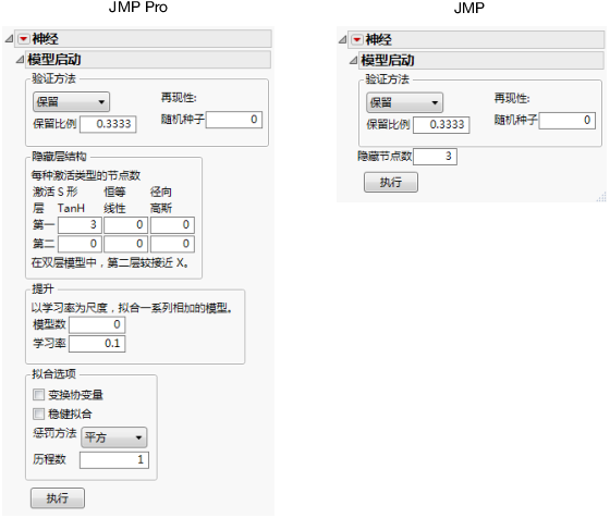

“模型启动”控制面板
使用“模型启动”控制面板可指定验证方法、隐藏层的结构、是否使用梯度提升以及其他拟合选项。
图 3.4 “模型启动”控制面板
