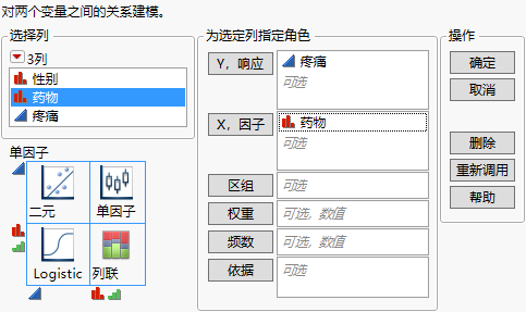

要执行单因子分析,请执行以下操作:
1. 选择分析 > 以 X 拟合 Y。
2. 为 Y,响应输入连续列。
3. 为 Y,因子输入名义型或有序型列。
图 6.4 “以 X 拟合 Y”启动窗口
Image shown here
“单因子”一词出现在图的上方,指示您正在执行单因子分析。
